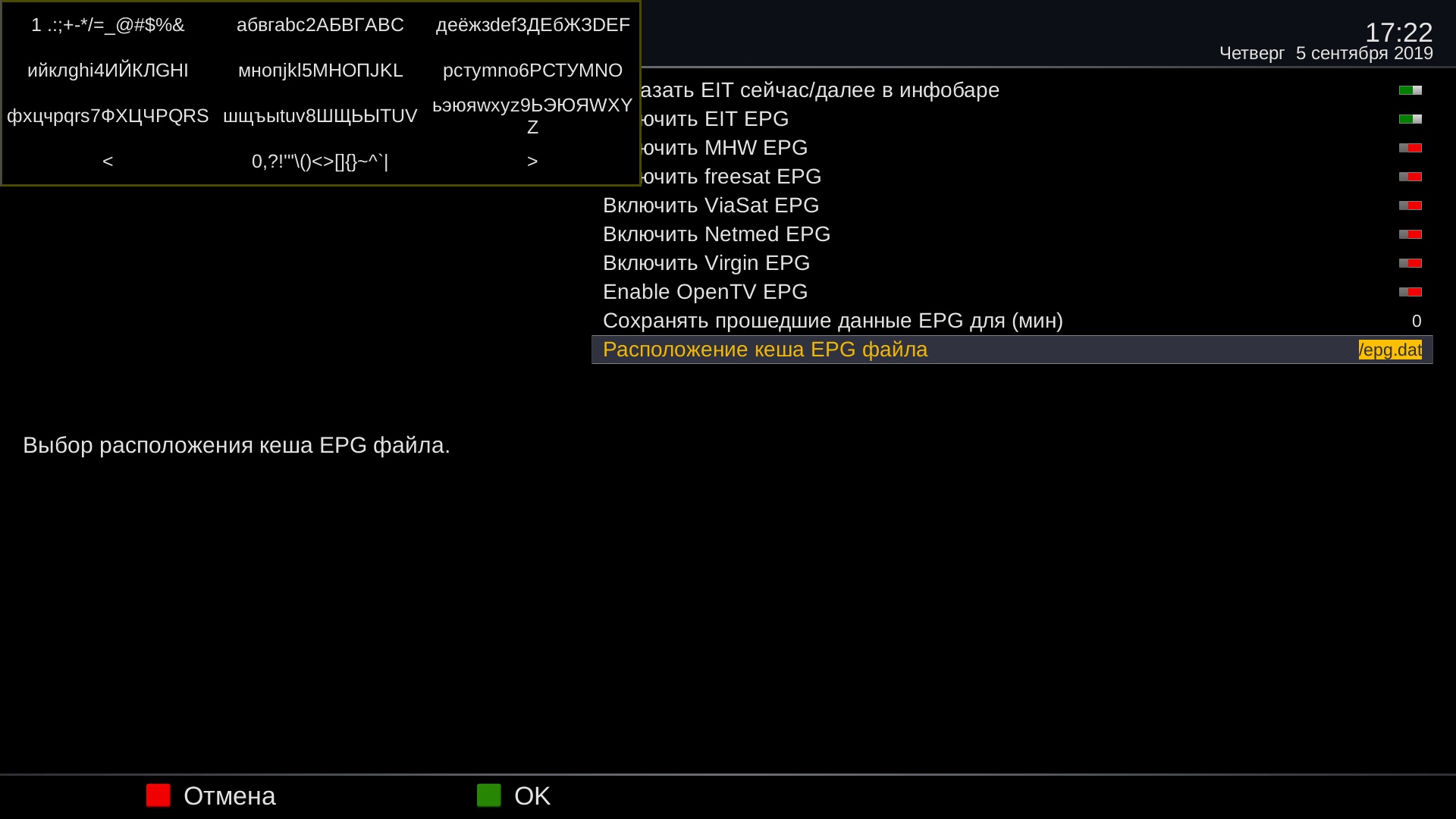

    Чтобы после выключения ресивера не сбрасывалось EPG, в настройках EPG выбирайте сохранение не в /media/hdd , а в корне имиджа /epg.dat-----у меня в EPG нет сточки---Расположение EPG файла где мог изменить путь. Имидж 10.1-r166. Как можно изменить путь? Это у нас в шапке этой темы написано

  14. merial
    merial Заслуженый специалист
    214
    291
    стрелками влево-право, вот это;
    это вопрос или утверждение, в любом случае под спойлером вверху.
    Останнє редагування: 27 чер 2020

    да под под спойлеруп верху но там не вижу строчку хоть влево вправо вверх вниз--Расположения кеша EPG файла Как изменить путь как указано здесь [​IMG]

    291
    один раз и подождать, может даже спинер показать, реакция не мгновенно
    у меня скин др., у вас Pli, сейчас переставлю посмотрю
    Не пойму где вы находитесь, пробуйте
    гл меню>настройки>система>EPG>настройки EPG
    от скина не зависит

    по этому пути и смотре не там этой строчки

    я скрин с рабочей машины выложил, у меня точно есть:)
