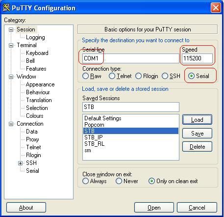

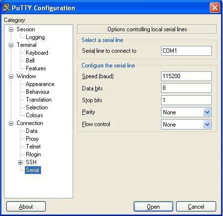

    Теперь нужно установить программу для просмотров логов. Я пользуюсь программой Putty. Можно погуглить яндекс на предмет программы "hyperterminal" :)
    Вот как выглядят настройки для связи компьютера с ресивером:
    Шаг 10.
    Нажимем конопку Open. Появится окно. Теперь вставляем флэшку в ресивер и включаем его.
