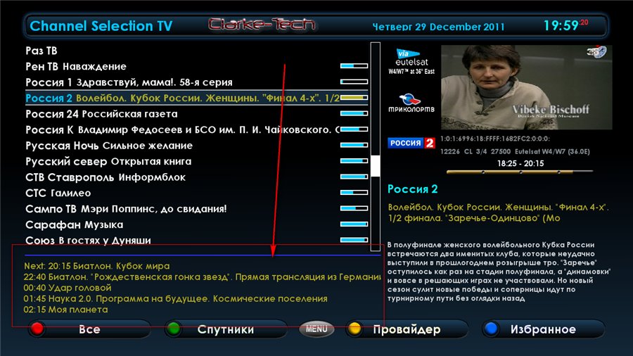

    render NextEvent2 автор nikolasi
    Выводит время и название следующих передач
    Выводит столько передач, сколько поставите в исходнике, сейчас там 5 следующих передач
    Если нужно изменить меняем на нужное число вместо пяти
    maxx += 1
    if maxx > 5:
    break
    continue
    Виджет (widget) для вывода информации рендерера в списоке каналов названия следующих передач
    Чтобы увидеть скрытый код необходимо зарегистрироваться. И сам рендер
    Кидать по пути /usr/lib/enigma2/python/Components/Renderer атрибуты 644
