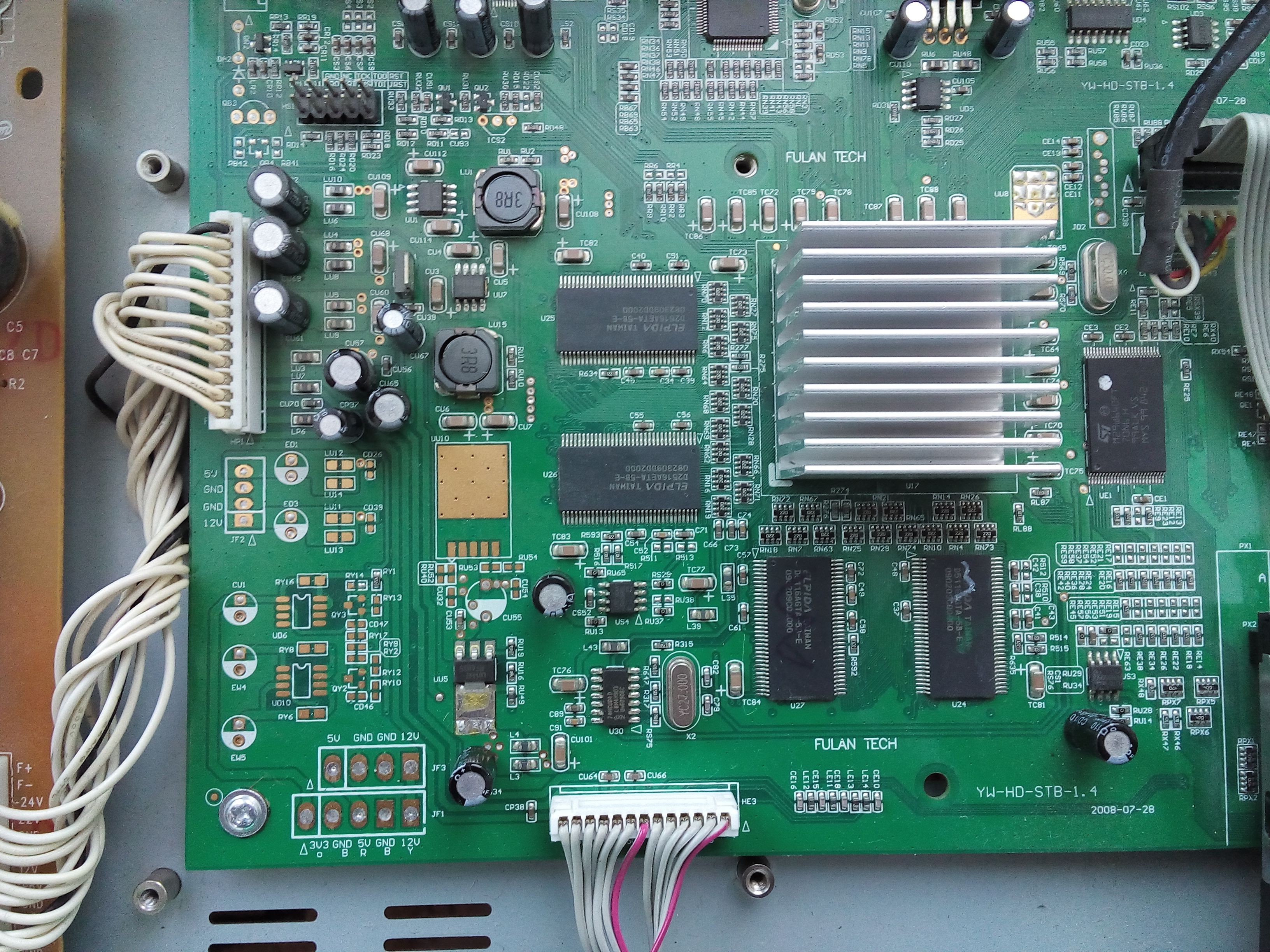

  6. kil1970
    5,224
    7,332
    на фото показано, как осуществить реанимацию и разблокировать флеш путем подачи повышенного напряжение 3,3в в данную точку
    leone подобається це.

  9. sid8796
    sid8796 Guest
    Чтобы увидеть скрытый код необходимо зарегистрироваться. Игорь, а если поподробней, или тыкни где почитать.
    5,224
    7,332
    а что именно поподробней?
    это в принципе все что пока накопал в нете
    точно непомню уже где эта картинка нашлась , но из описания к ней только тот текст что есть
    исходя из колец резистора это где 33кОм , а вот откуда его брали инфы пока ненашел
  11. sid8796
    sid8796 Guest
    Что-то не могу я найти у себя это место...:([​IMG]
  12. kil1970
    5,224
    7,332
    боюсь что это кусок от оптикума а у тебя GI
    завтра разберу свой гляну (сегодня не дадут), есть ли такое
  13. gurasik431
    2,709
    У меня все-таки был момент, правда давно, был на дисплее бут и такой блеклый. Так вот мне посоветовали сделать так. Вскрыть крышку на ресивере, затем установить соединение с загрузчиком ПО AVUpgrade_STi710X_Ver HD с ПО для Оптикума (оригинальное) и ресивер выключить. Затем с помощью провода (я пользовался одним щупом от тестера: на одном конце - крокодил, на другом изолированный щуп заостренный) соединиться с корпусом и надо было коснуться 13-го вывода микросхемы-внутрнеей флеши в момент включения ресивера в сеть. После кратковременного касания бут загорелся как надо-и тут же давалась команда на загрузку через AVUpgrade_STi710X. После загрузки все было восстановлено и работает до сих пор. А получилось это видимо от вытаскивания флешки с энигмой при работающем ресивере, точно не помню.
    yonuk та kil1970 подобається це.
  14. kil1970
    5,224
    7,332
    думаю все таки через резистор надежнее ..... будем искать дальнейшее развитие даного вопроса
  15. sid8796
    sid8796 Guest
    Увидишь то же самое, только STB ID и корпус разный.
  16. kil1970
    5,224
    7,332
    ну так я пощюпаю , зроблю фото і виложу ;)
